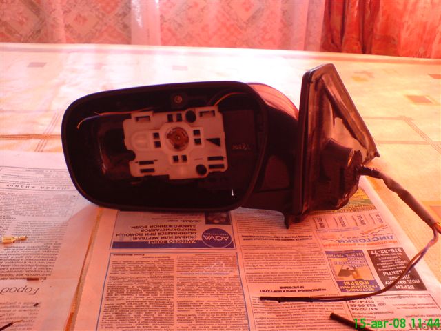

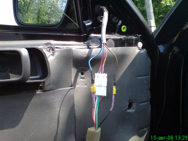

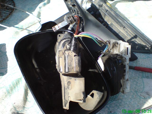

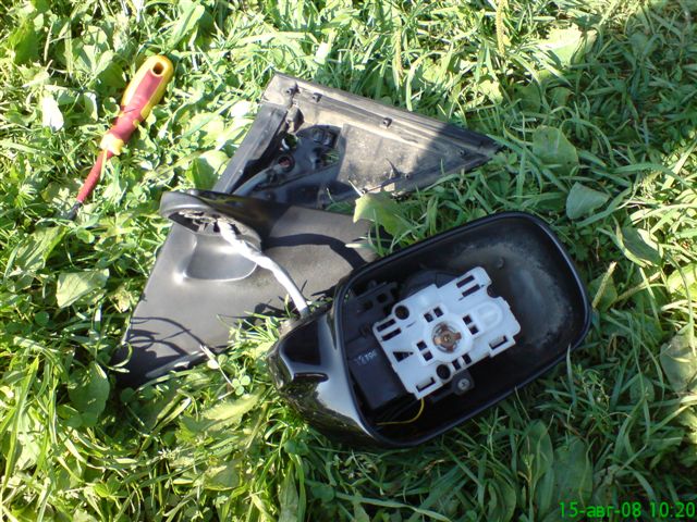

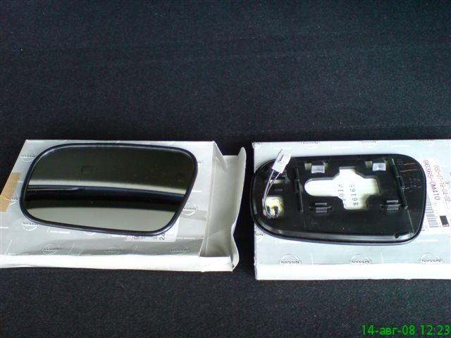

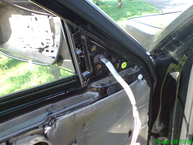

У меня тоже были без подогрева,недавно приобрел(оказалось не так просто) зеркала с подогревом(сами стекляшки),поставил,теперь красота.Включается кнопкой обогрева заднего стекла.Проводка проложена штатно,только в само зеркало завел провода.
СообщениеДобавлено: 20.08.2008 20:36
Сообщения: 368
Откуда: М.О.,г.Долгопрудный
Конечно пришлось снять зеркало и полностью его разобрать в "гирлянду",чтобы распрямить штатный кембрик и завести в него провода.Вот несколько фоток:

Вот еще
