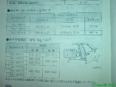

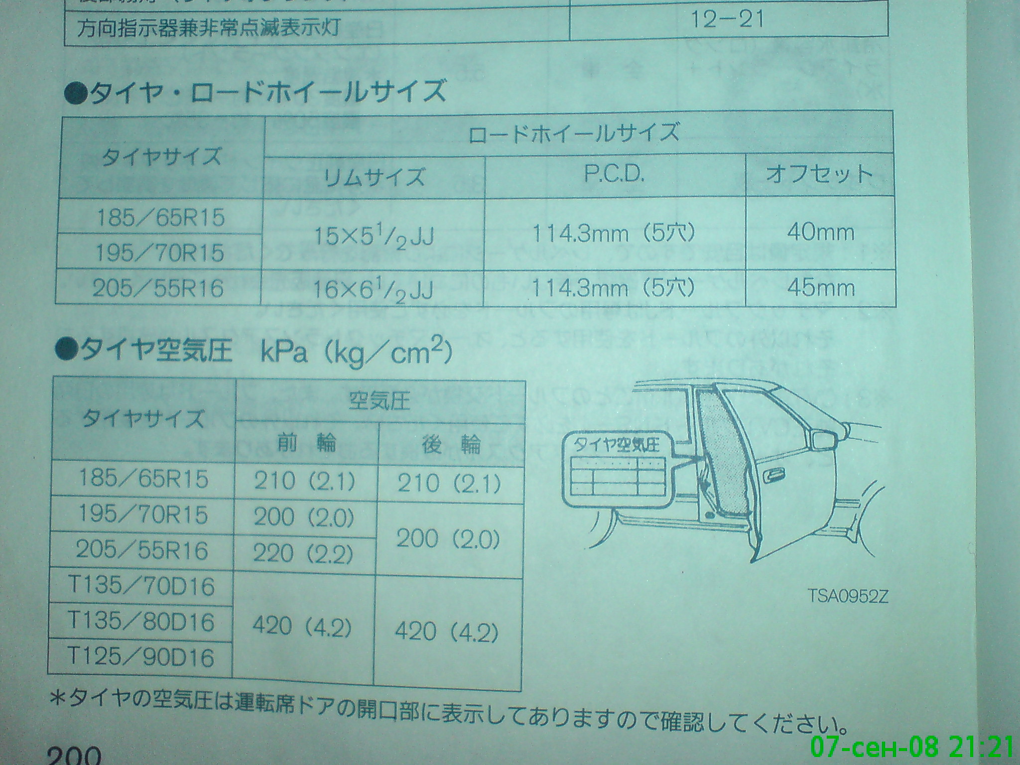

Плин,еле тему эту нашёл. Вопрос опять про тоже-"наш" размер вроде как 7J, 5X114,3, ET48,а вот есть маза от стейджи вроде как диски оригинальные взять,но там размер-7J x 16 114/5 вынос диска +40 .....как оно?

Вот что в книжке про наш размер,хотя 7J можно поставить.По моему и у Стейджи должно быть 5х114,3
DSC00325.JPG [ 636.71 КБ | Просмотров: 13324 ]

Размер то вроде как раз такой,вот вылет 40+...резина будет 205/55/16...

У мну с япии стоят диски 7JJ, 5X114,3, ET38 Резина 205/55 R16. Проблем нет.
