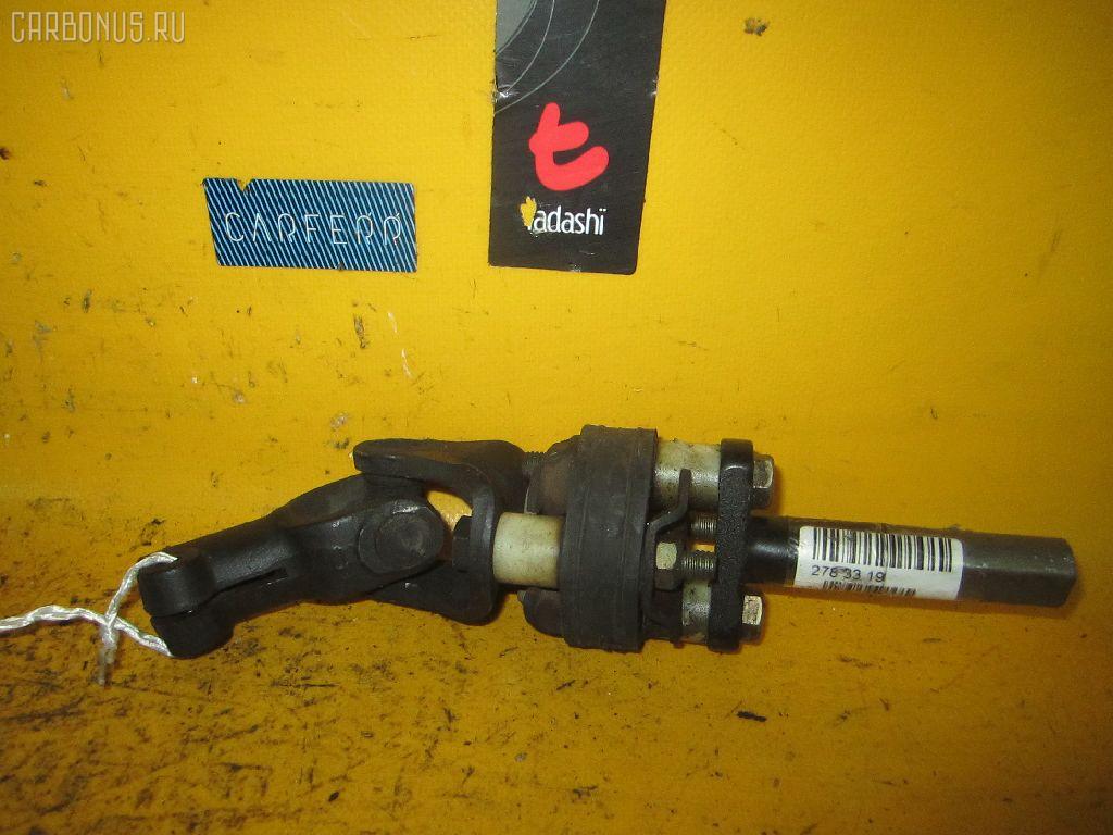

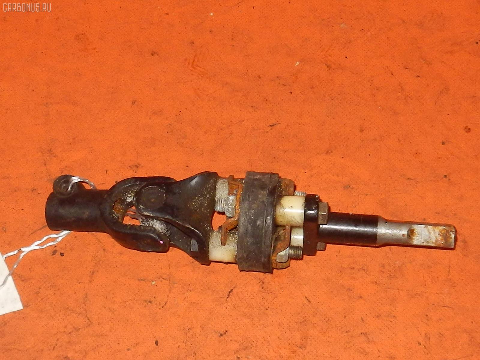

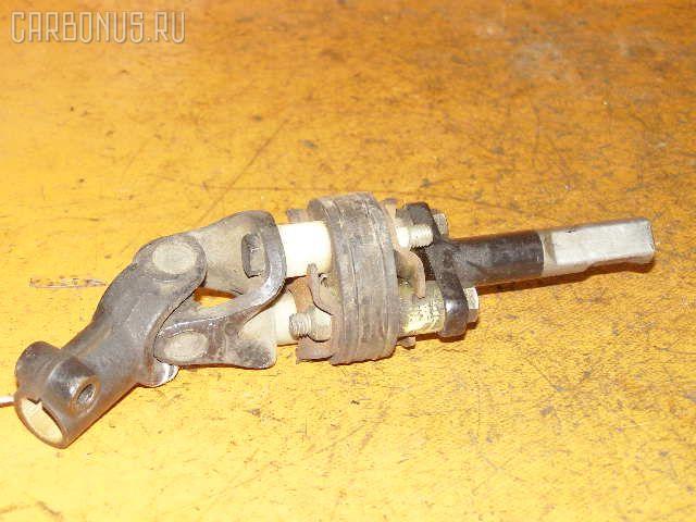

Там ведь вся сложность ситуации в том, что при быстром движении очень большая турбулентность воздуха в месте расположения этого карданчика. Соответственно вся пыль и грязь очень активно со всех сторон бомбардирует узел. По хорошему там бы организовать герметичный узел, как шрус упакован например...
Во, надергал фоток с карбонуса. Вполне благоприятная форма для колхоза хорошего чехла...
