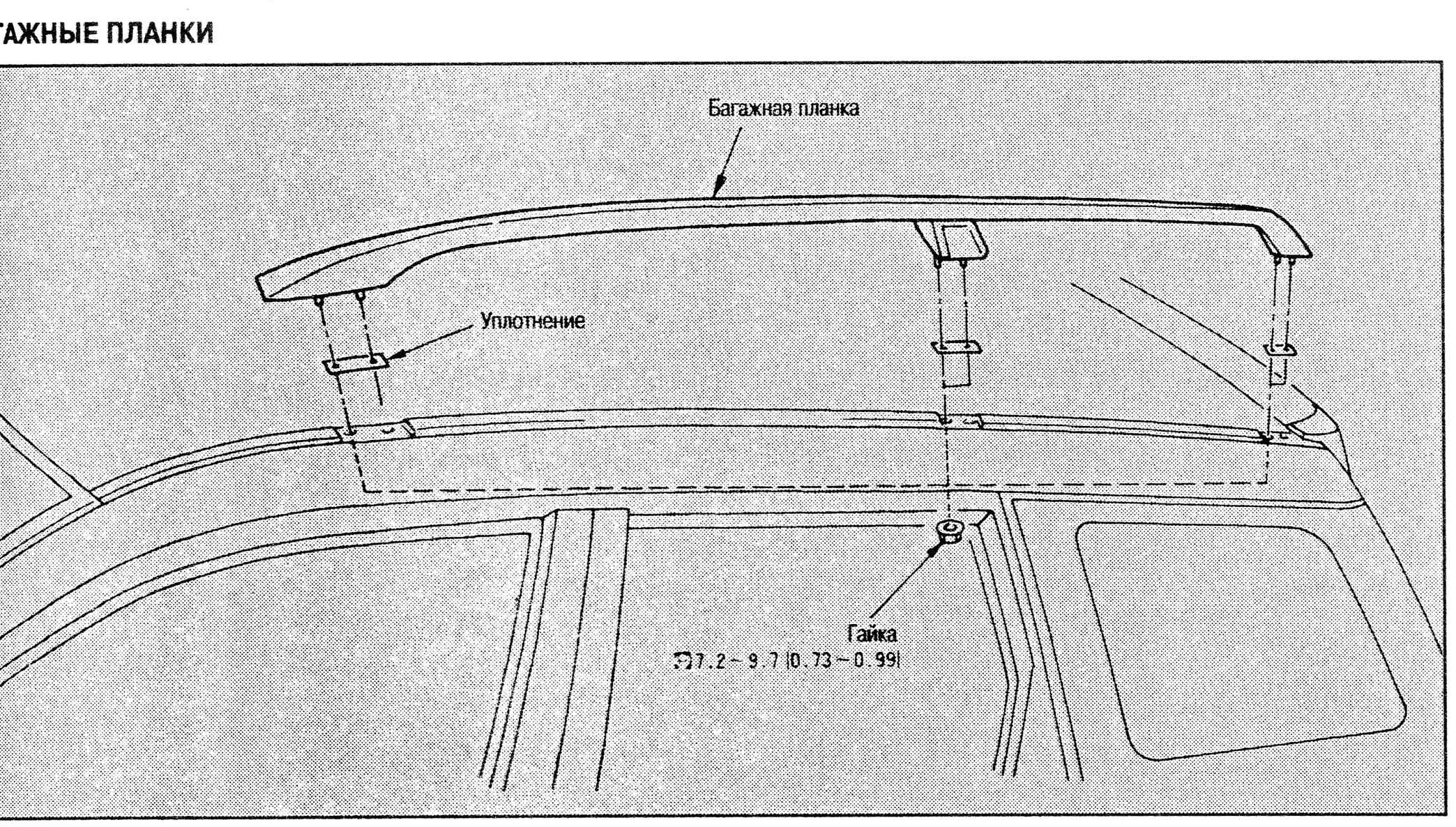

кажись через крепления рейлингов просачивается

После последних дождей обнаружил что течёт через задние динамики. Уплотнение задней двери явно ни причём. Подозреваю что подтекает через рейлинги. Надо разбираться.

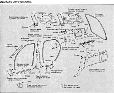

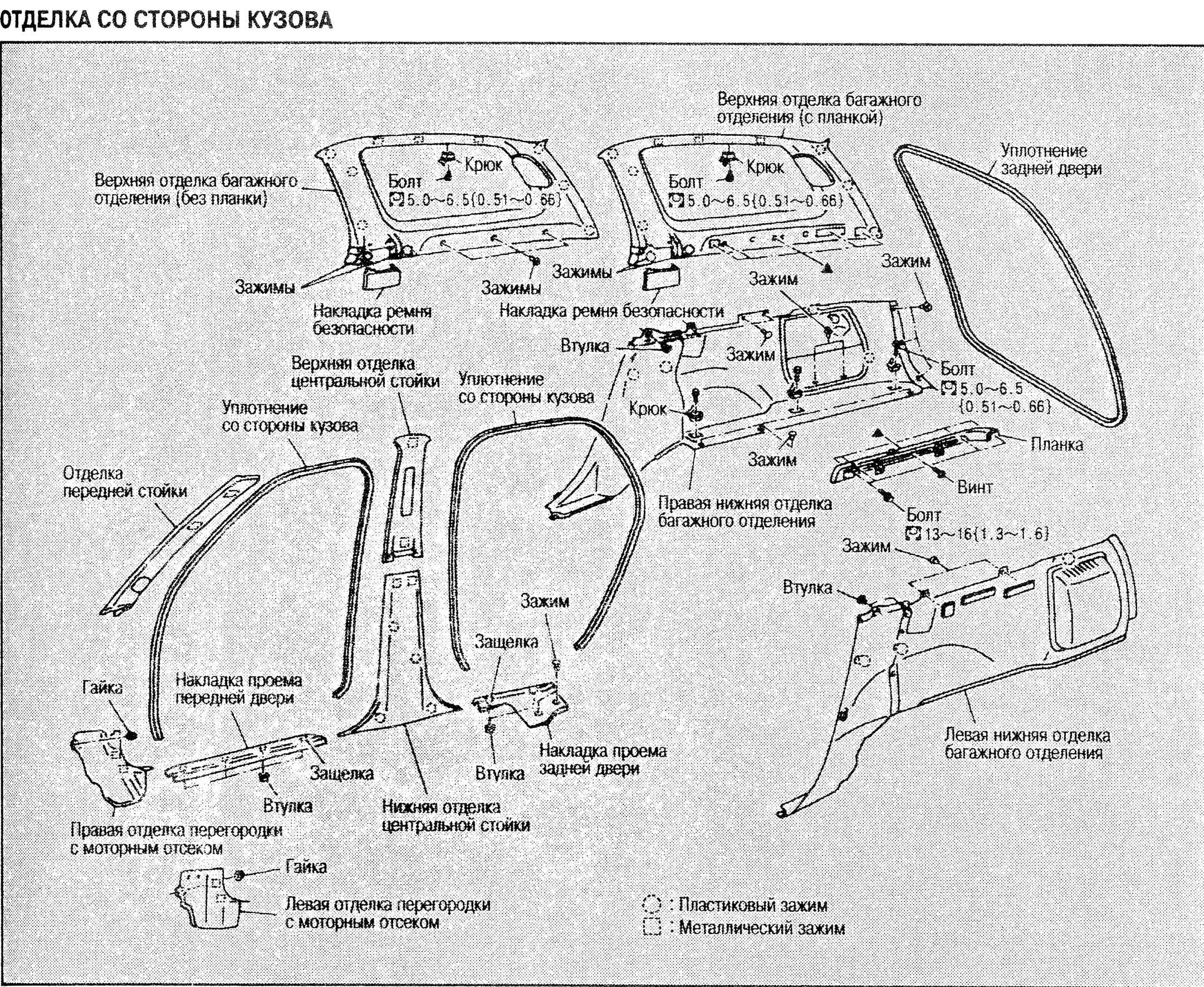

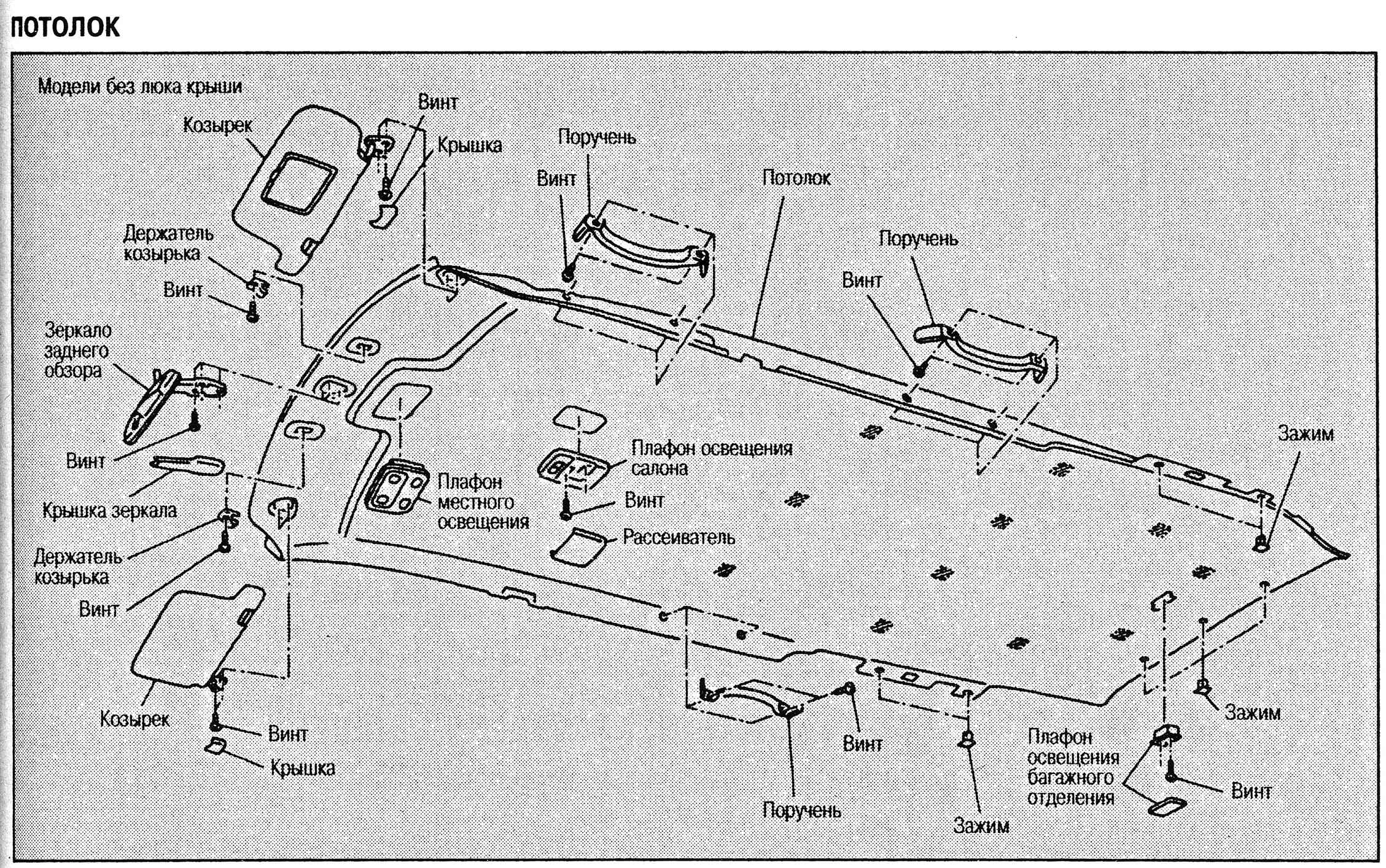

Шесть дырок в крыше есть точно. А добраться до них очень геморойно, нужно потолок снимать.
Подготовительные работы:
-Снять уплотнения со стороны кузова.
-снять отделку передних стоек и верхнюю и нижнюю отделку центральных стоек.
-снять уплотнение задней двери
-снять планку
-снять верхнюю боковую отделку багажника
Sample-0003.jpg [ 1.01 МБ | Просмотров: 24966 ]
Sample-0002.jpg [ 849.88 КБ | Просмотров: 24966 ]
Sample-0001.jpg [ 621.91 КБ | Просмотров: 24966 ]
