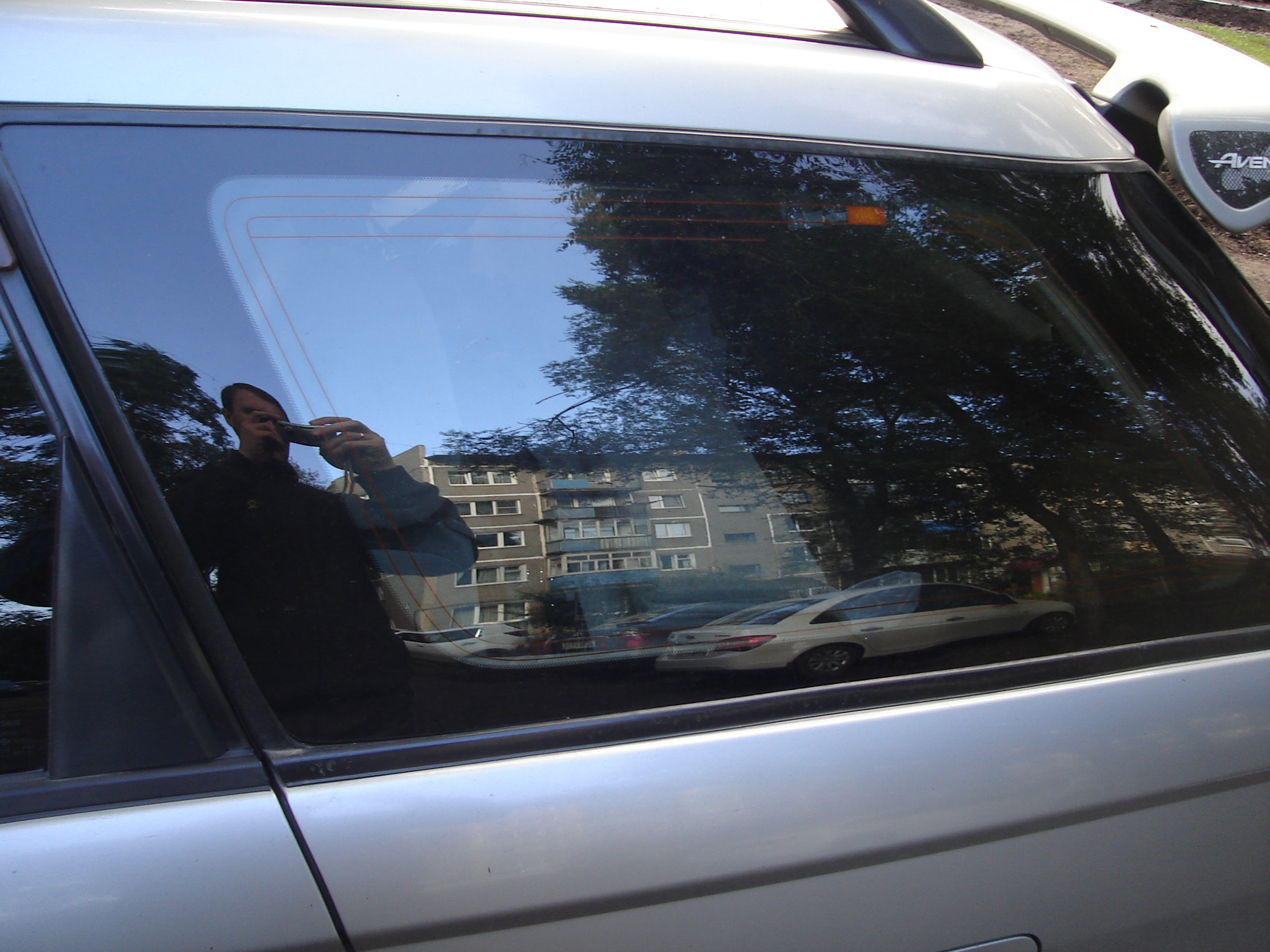

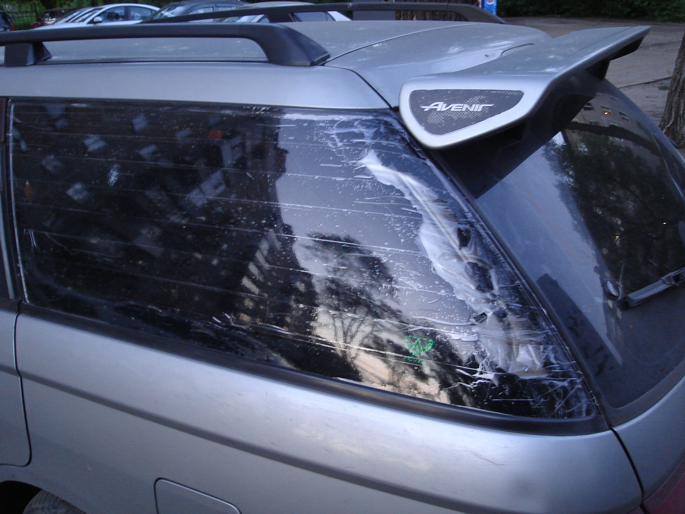

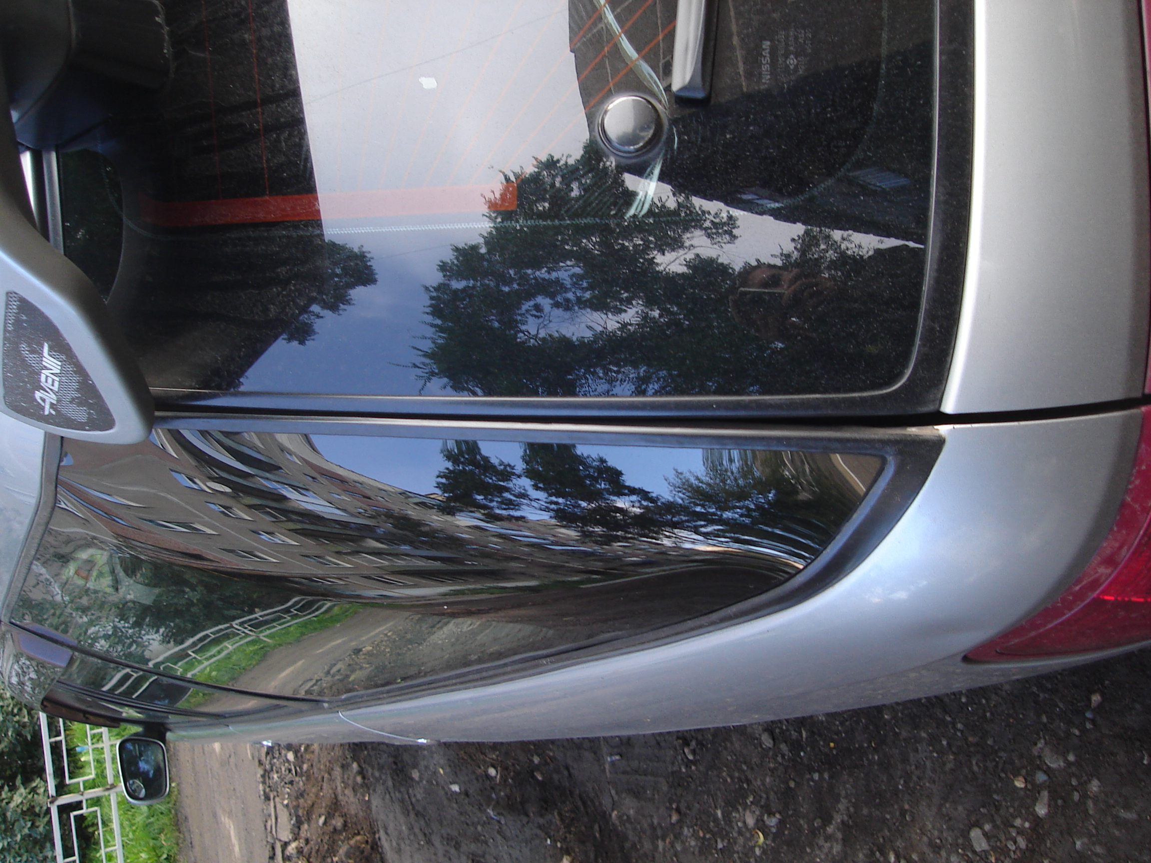

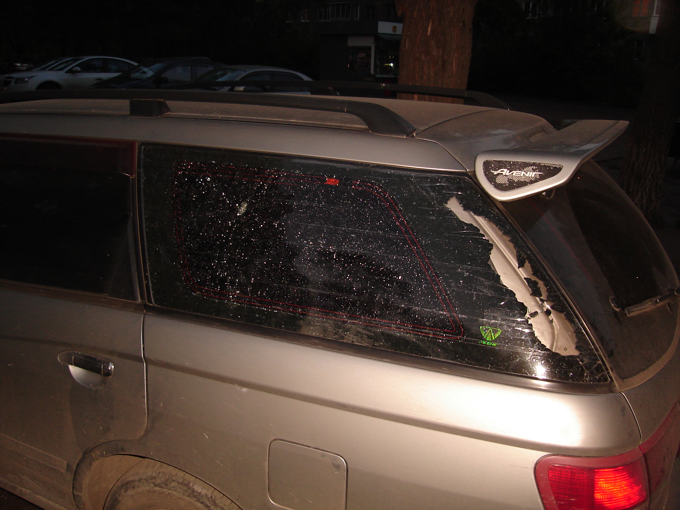

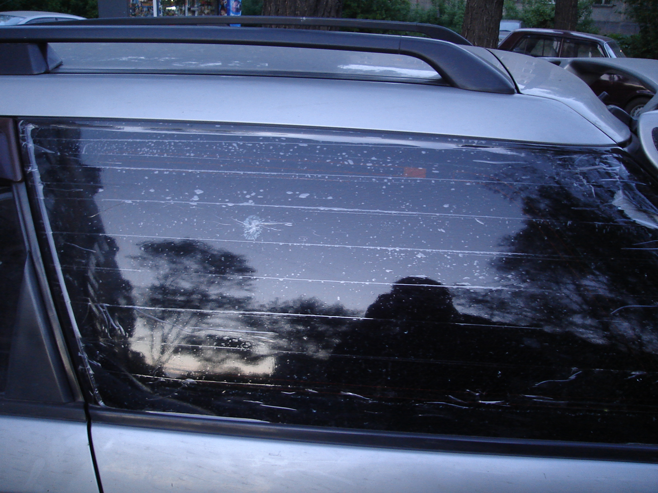

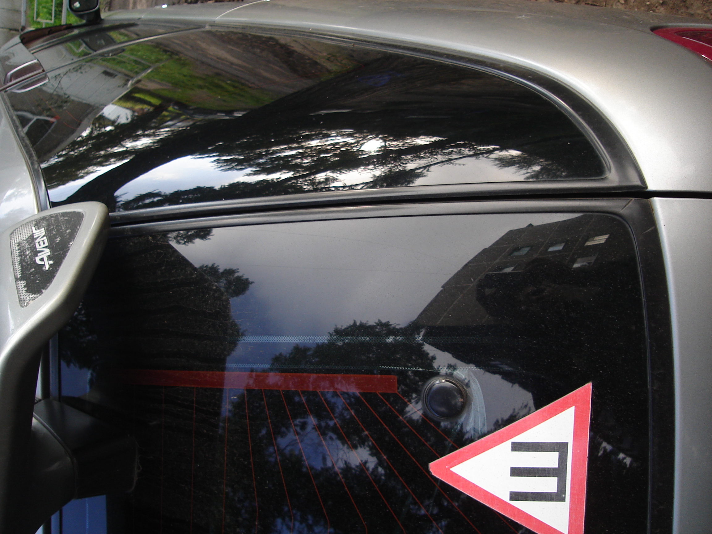

Прилетел мне в начале лета камушек из под встречки по стеклу собачатника. Результат на первых трех фото. Не высыпалось стекло только потому что его пленочная тонировка удержала. Но на углах тонировки пленочной нет, там просто краска и там выкрошилось. Чтобы как-то ездить заклеил снаружи все что осталось от стекла скотчем.
Не нашлось вовремя нетонированного стекла собачатника и я поставил китайский XYG (последние две фотки).
Четвертая фотка - нормальный зазор в молдингах между родным стеклом собачатника и родным стеклом пятой двери.
Пятая - зазор китайского стекла собачатника и родного пятой двери (гоеметрия никудышная).
На шестой хорошо видно как лег старый родной молдинг на новое стекло (к старому стеклу молдинг был приклеен, крошки из молдинга вычищать очень трудно и все равно часть остается в пазу), видны шишки от остатков крошек старого стекла.
Вобщем если контрактного вообще ни достать то XYG конечно вариант (да и не дорогое оно китайское), с далека очень похоже на оригинал. Но XYG это очень хреновый вариант. Еще скажу что стекло на солнце блестит и переливается будто все в потеках бензина и ничем это не убрать, а вот в пасмурную погоду выглядит идеально в тон. Так-же по верхнему краю стекло гнуто точечной гибкой похоже, очень хорошо видна линия ямок вдоль верхнего края на сантиметр ниже верхнего молдинга.
