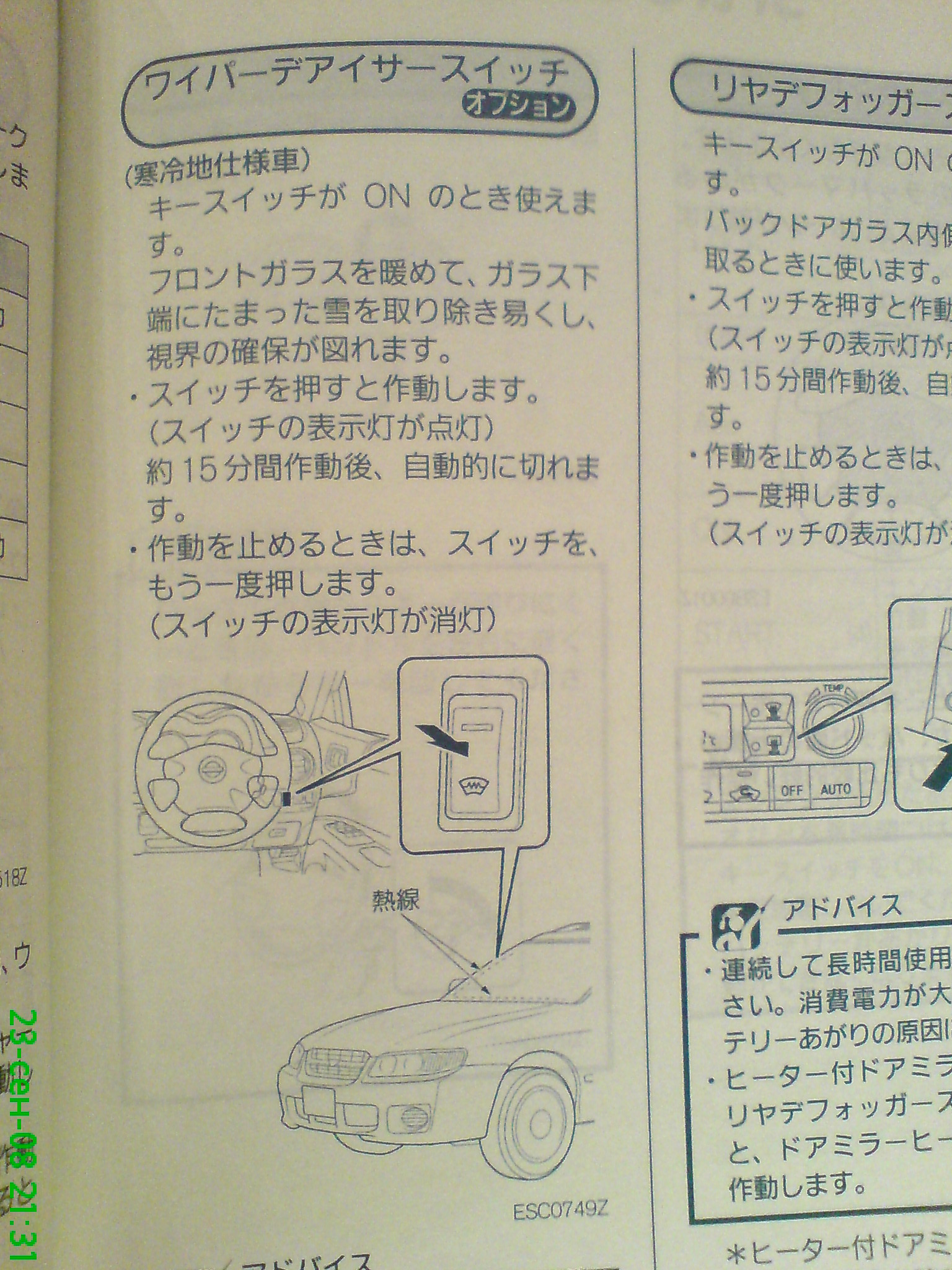

На панельке между джойстиком управления зеркалами и кн. открытия заднего стекла есть заглушка. Если снять панельку, то обнаружится разъем. Вопрос: для управления каким устройством предназначается данный разъем?

Включение обогрева зоны дворников

shef_all писал(а):
Ребята это для туманок,прокинуты провода но если их нет то они не подключины!!!когда ставил себе снимал бампер и смотрел проводку.это родние с завода!!
Что-то видать плохо смотрел. Balon +1
DSC00326.JPG [ 742.78 КБ | Просмотров: 7537 ]

Ну судя по картинке это подогрев дворников.

А КАК ОПРЕДЕЛИТЬ есть на стекле этот подогрев?
если нет кнопки значит нету :)
