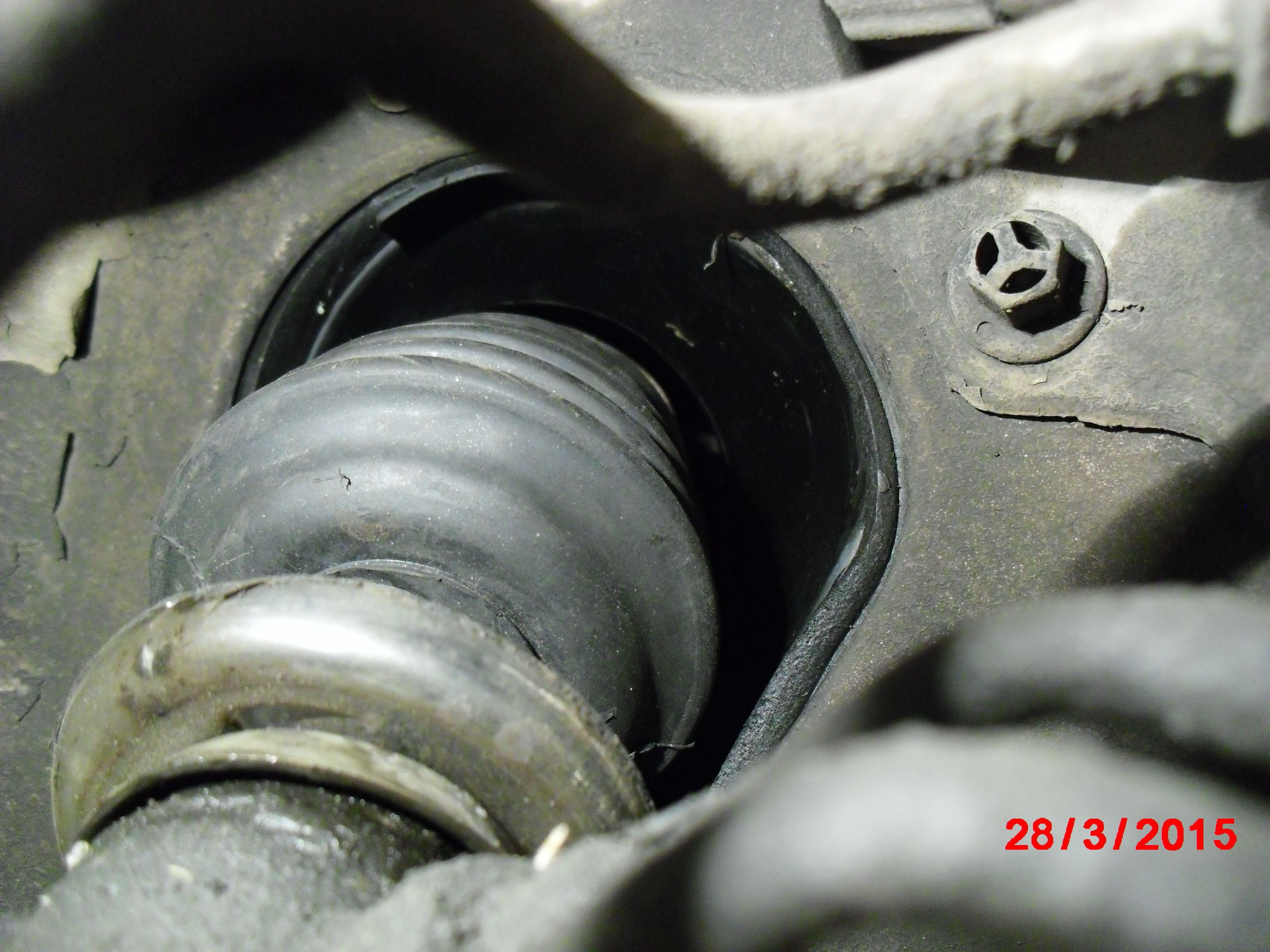

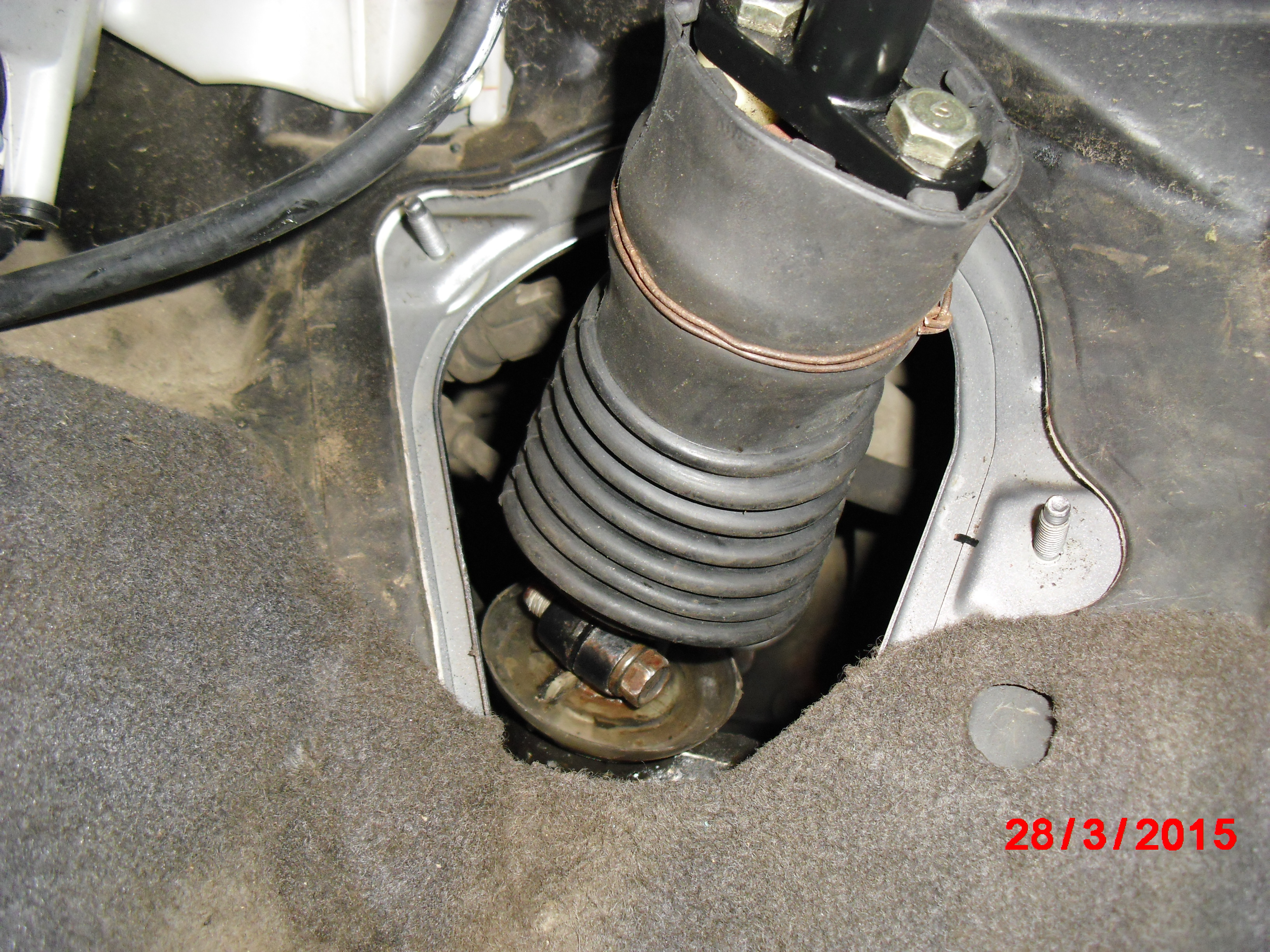

СообщениеДобавлено: 29.03.2015 20:00
7 надетый пыльник.JPG [ 1.7 МБ | Просмотров: 25399 ]
проверка показала, что пыльник свободен в стакане вид сверху
8 проверка в.JPG [ 1.74 МБ | Просмотров: 25399 ]
проверка свободы снизу (чего не было у ВАЗовского пыльника - он прилегал плотняком)
9 проверка низ.JPG [ 2.03 МБ | Просмотров: 25399 ]
10 установлен.JPG [ 2.78 МБ | Просмотров: 25399 ]
вид с ямы показывает, что все отлично и свободно
11 вид с ямы 1.JPG [ 2.26 МБ | Просмотров: 25399 ]
вид с ямы справа
11 вид с ямы 2.JPG [ 1.98 МБ | Просмотров: 25399 ]

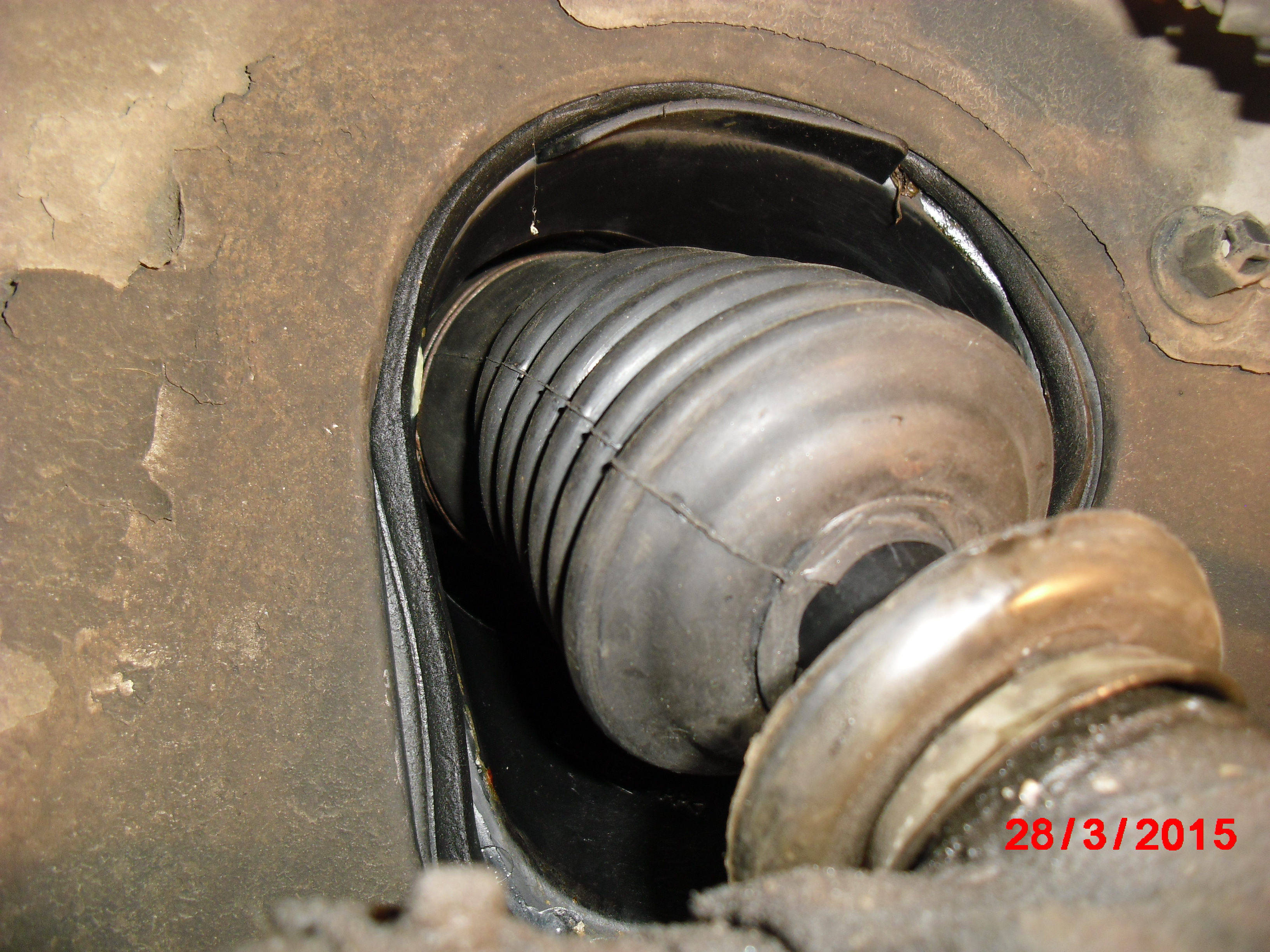

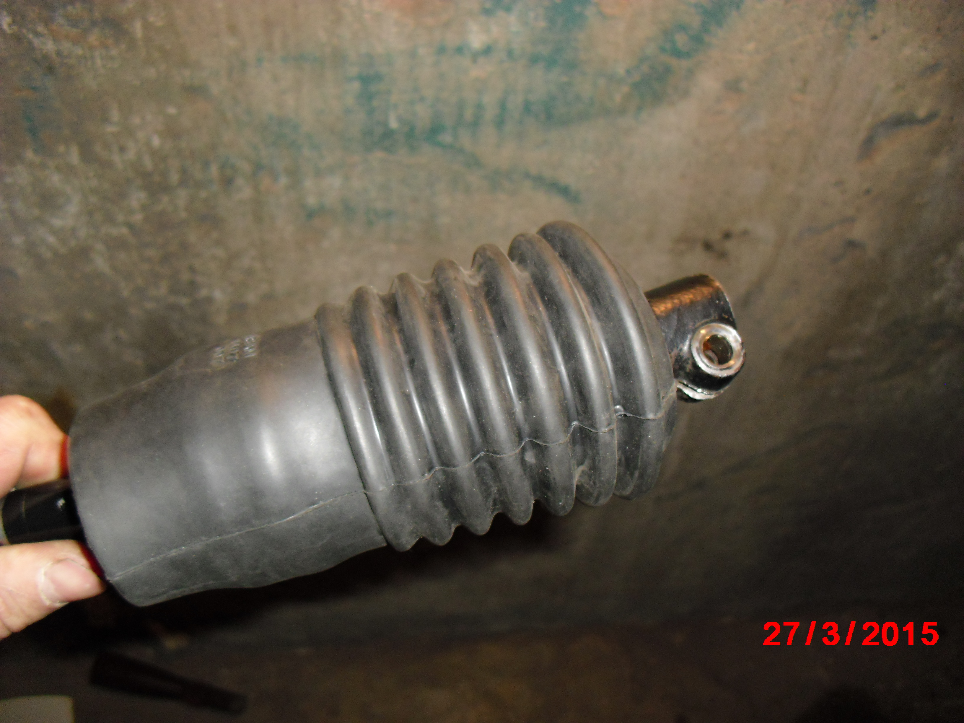

СообщениеДобавлено: 29.03.2015 20:07
Ну и напоследок вариант для тех, кто хочет защитить еще и болт - с помощью допустим накидного ключа (утолщение в нижней части 1 см - можно и отверткой давить именно ближе к оси, не уводя на край - (на краю резина уже тонкая, можно проколоть...) можно сдвинуть уже одетый пыльник вообще вниз, после того, как утянули кардан на шлицах - так чтобы он накрыл и болт:
13 вариант 2.JPG [ 1.61 МБ | Просмотров: 25399 ]
размера хватает
14 вариант 2.JPG [ 1.83 МБ | Просмотров: 25399 ]
Я же сдвигать так не стал, закрутил болт на шлицах ключом на 12) очень удобно кстати), помазал его (болт) и щель густым мовилем зубной щеткой, можно и герметиком по идее туда мазнуть, заодно щель закрыть.. В общем я намазал все мовилем - проверил, все работает отлично!!! Легко как на Пассате (где стоит ЭУР). Проехал 100 км, в том числе по городу 30 по трассе 70 - СУПЕР! Удачи!
Естественно доработки и идеи приветствуются, все на ваше усмотрение не в ущерб функциональности кардана.
Кстати как видите пыльник шире в той части, где на гармошку идет, то есть как раз крестовина будет свободно ходить в этом расширении, и она там свободна, хорошо защищена, а высокое качество резины пыльника и его форма обеспечит думаю не одну десятку тысяч км. чистоты.

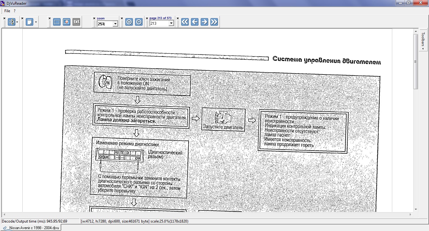

Да ошибка так просто не должна была у нас на ниссане стереться, даже если оборудование исправно. Можно шнурком, но раз спрашиваешь видимо его нет.
У меня когда теку3 и шнурка не было - делал попытки сбросить ошибки по мануалу - "Поверните ключ зажигания в положение ON (двигатель не работает) и перемкните контакты CHK и IGN диагностического разъема на 2 сек и более". Правда не получилось))) Поэтому и взял кабель)
Ошибка o2.jpg [ 458.55 КБ | Просмотров: 25201 ]
