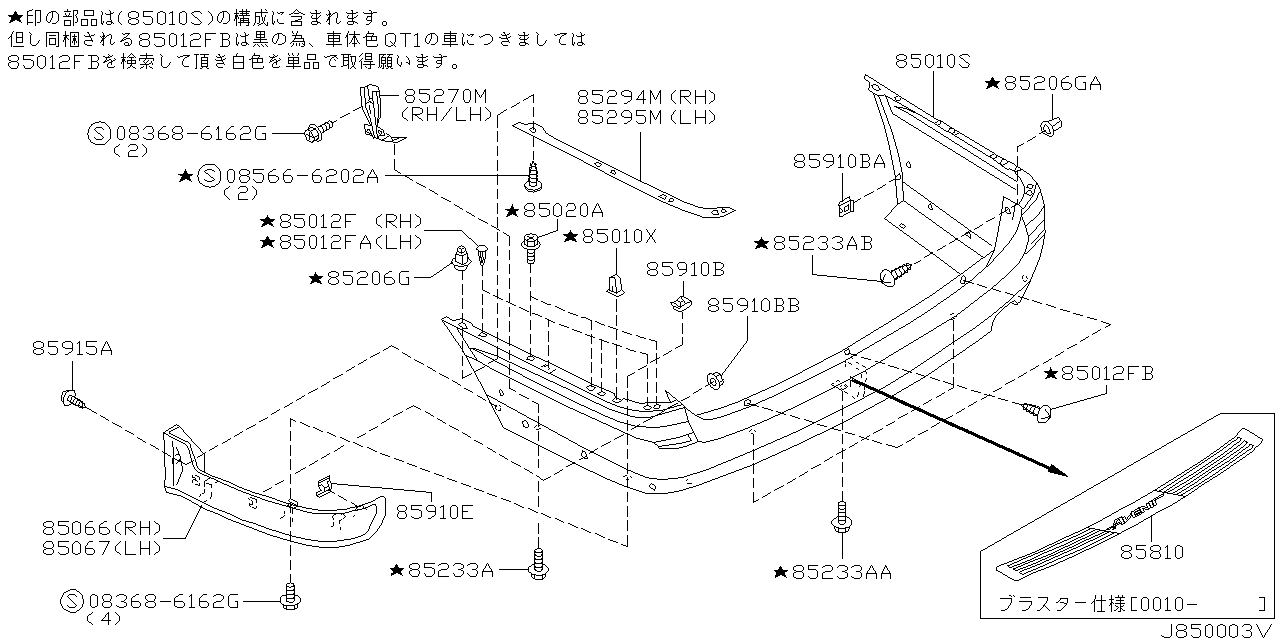

Снятие заднего бампера:
Открутить один болт 08566-6202A под задним правым крылом (верх бампера)
Открутить один болт снизу кузова у правого заднего крыла (на картинке почему-то нету)
Открутить один болт 08566-6202A под задним левым крылом (верх бампера)
Открутить один болт 85915A на заднем левом крыле внизу (держит крыло)
Защиту ниши крыла с обоих сторон трогать не надо - она к крылу не крепится
Снять обшивку багажника слева и справа.
Для этого необходимо открутить направляющие полки с обоих сторон, снять пластиковую обшивку вокруг стекла, вынуть клипсы вдоль задней двери, открутить на полу багажника скобы, аккуратно отдернуть саму обшивку. Полностью можно не снимать, надо отогнуть с задней стороны, чтобы рука спокойно пролазила. С правой стороны будет мешать ниша - там розетка цепляется. Проще снять обшивку полностью начиная спереди.
Открутить по 3 (ТРИ) болта 85020A под обшивкой вдоль бортов - они держат бампер сверху. Два болта - в самых углах, откручивать неудобно, на ощупь.
Аккуратно подцепить сердцевины трех клипс 85012FB по верху бампера в дверном проеме и вынуть клипсы. Сердцевины ломаются на ура.
Снизу бампера ослабить 3 болта 85233AA
Открутить шурупы 85233AB по заднему проему слева и справа
Дальше - снимаем. Лучше вдвоем.
Отогнуть бампер справа и слева вниз и развести в стороны, от кузова
Снизу снять скобы (пластиковые) с ослабленных болтов
Аккуратно опустить бампер на землю.
Колеса снимать не надо - они не сильно мешают
Набор элементов крепежа может слегка отличаться в зависимости от даты выпуска, но вряд ли существенно.
Ставить на место в обратной последовательности
