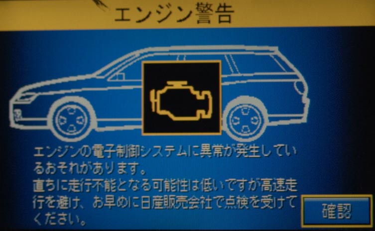

история: просотяв лето на даче на улице веник две недели назад с полоборота завёлся и доехал до дома.
сёдня собрался его в сервис отогнать, завожу - акк сел, зарадил акк (греша на магнитолу), завёл, и тут ... комп заругался на ошибку двигла.
вот так:
DSC02882.JPG [ 72.2 КБ | Просмотров: 7054 ]
дальше, двигло пока было холодное не дердажо ХХ, а потом при наборе оборотов затыкается на 2,5 - 3,5 тысячах, так, как будто регулярно искра пропадает примерно 1,5 раза в секунду.
что могло случится?

Тебе перевеси надо что а мониторе написано?

только самую суть

примерный перевод ошибки с экрана монитора:
"есть опасность, что в электрической системе контроля за состоянием двигателя произошла неисправность. Возможность того, что машина не сможет сразу двигаться невелика, однако настоятельно рекомендуем избегать движения на высокой скорости и сразу же обратиться в сервисный центр"
Вот это и есть обрыв в цепи!!!сгорела иридивая нить.
