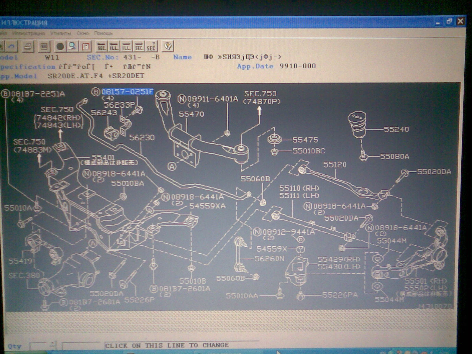

по ходу ремонта возникли следующие трудности как и говорил не откурутились болты и их сломали можно купить наши отечественные 11 см на 14 , далее случилась самая на первый взгляд неприятность сломали болты на большом рычаге они кстати тоже с эсцентриками для центровки задних колес между собой. я позвонил в серисс ниссан назвал номер они ответили.... 4 недели доставка 400 рупий за каждый и со словами бл...ть поехал я на авось по магазинам и о чудо такие же болты один в один на мерене W124 тоже на задние рычаги стоимость 500 рублей за пару счастью нет предела друг спас друга. дальше по номерам сайленблоков: могу лишь прикрепить номера еовосибирцев(озигиналов не знал и не знаю)
2-06088 S/B, рычаг FR, CEFIRO PA32, BLUEBIRD14 2 шт.
2-08969 S/B, FR рычаг, задний сайлентблок CEFIRO, R'NESSA 2 шт.
0-02010 втулка, стойка стабилизатора, ID=10мм 4 шт.
2-01662 Втулка, стабилизатор RR AVENIR W11; M12, I.D.= 11 мм 2 шт.
2-06973 S/B, RR ступицы, передний WINGROAD/AD Y11; AVENIR W11; EXPERT VW11 2 шт.
2-06982 S/B, RR ступицы, задние WINGROAD/AD Y11; AVENIR W11; EXPERT VW11 8 шт.
2-01608 Втулка, стабилизатор FR AVENIR W11, EXPERT, CEDRIC-GLORIA, ID=25 мм 2 шт.

из данной фотки видно что все сайленблоки на венике идут только в сборе с деталью сычагами. а отдельно их НЕБЫВАЕТ!!!!!!!!!!!!!!!!!!!!!!!!!!!!!!!!!!!!!!!!!!!!!!!!!!!!!!!!!!!!!!!!!!!!!!! отдельно есть только резинки на поперечный стабилизатор.
итог:
заказать мона только в новосибе за скромные деньги качественно и в точку.
