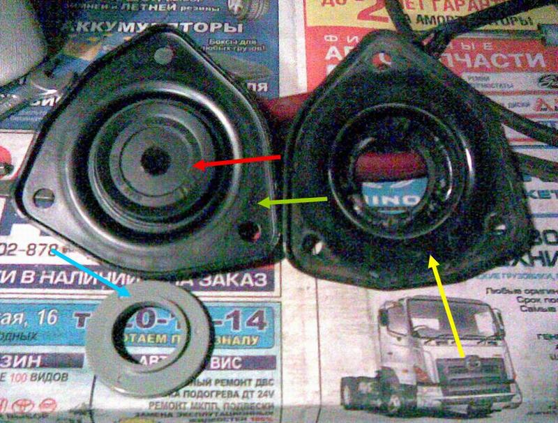

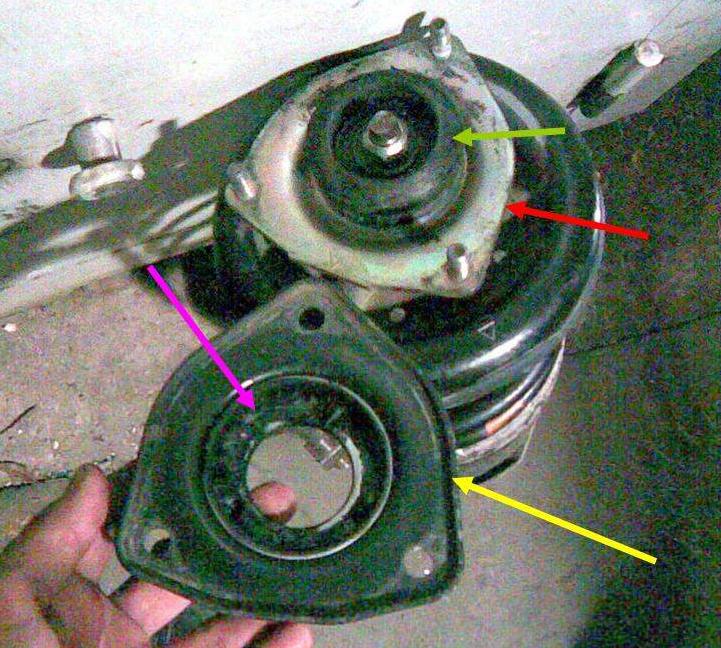

Зарегистрирован: 14.02.2008 01:00
Сообщения: 58
Откуда: Братск
интересно.. вот фота с вигроадовской стойки - там вроде кольцо. по крайней мере подшипника там не видно
_op.JPG [ 107.67 КБ | Просмотров: 7521 ]
_op2.JPG [ 112.25 КБ | Просмотров: 7523 ]
 Заголовок сообщения: Re: Опорные подшипники стоек.
СообщениеДобавлено: 05.09.2008 16:35
Зарегистрирован: 17.05.2007 00:00
Сообщения: 158
А при чём тут вингроад? он на платформе саней сделан, да там подшипник скольжения. а у нас качения.
