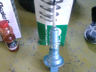

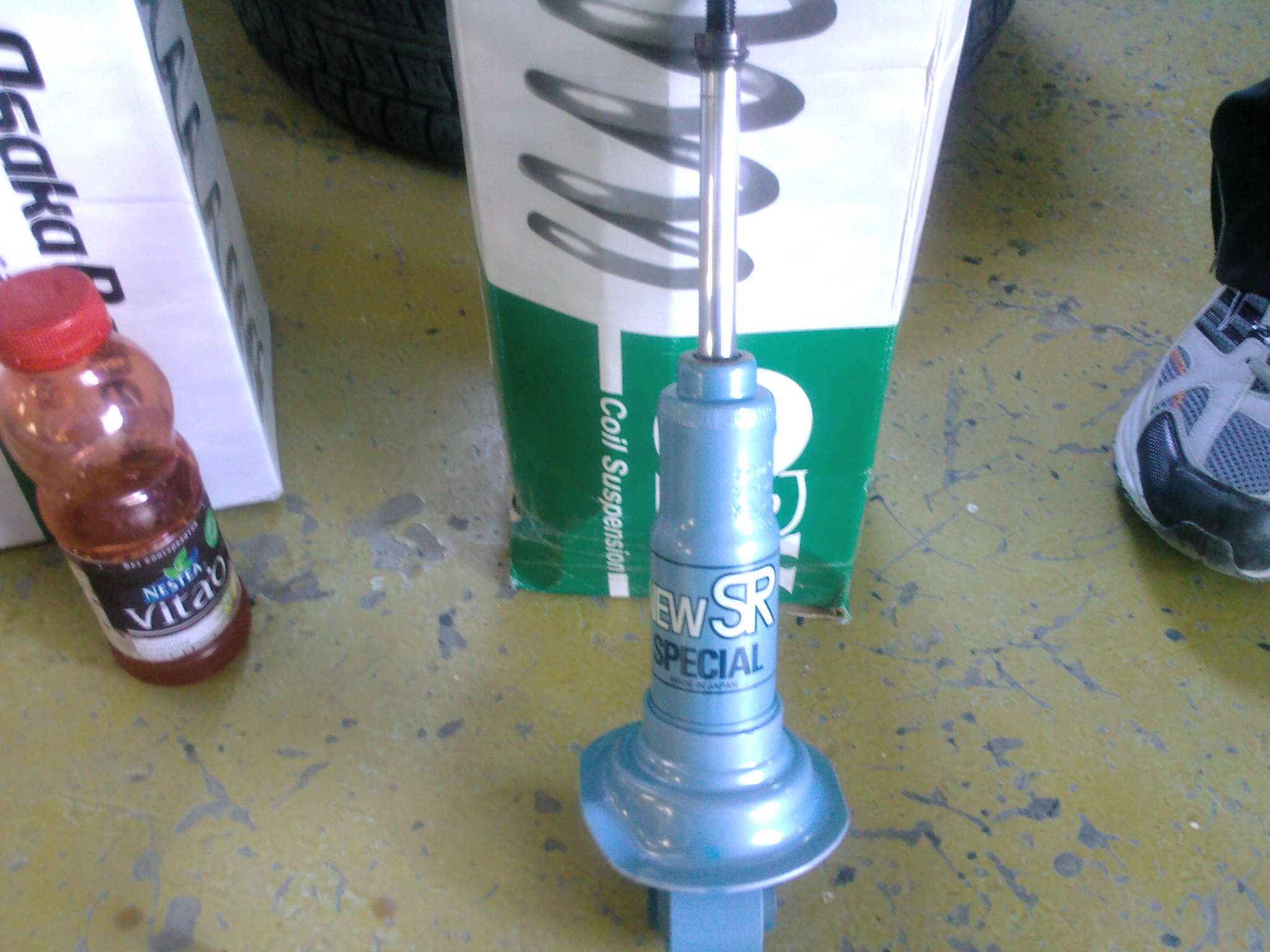

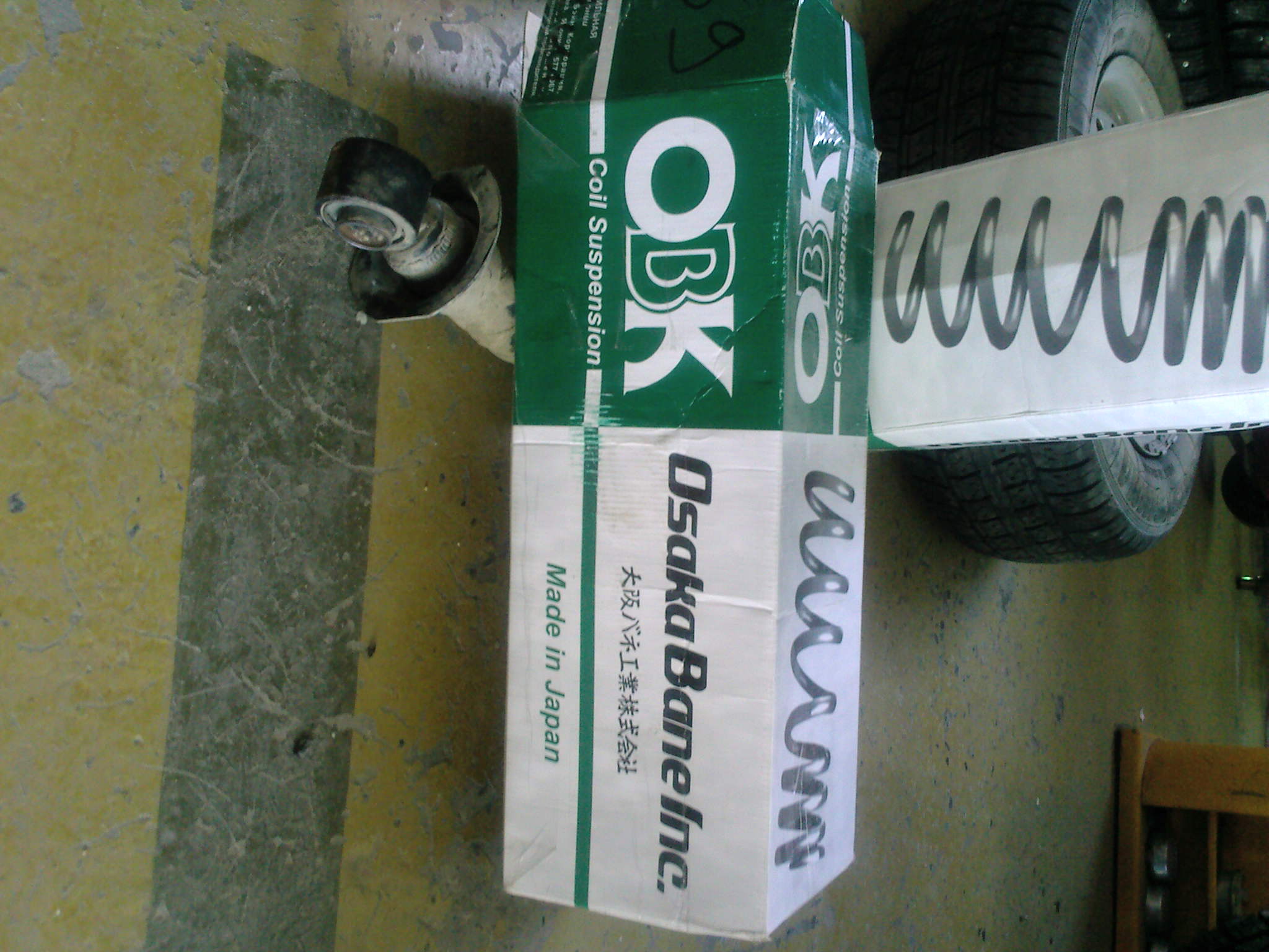

Добрый всем денек. Заказал стойки на Авенира W 11, но в магазине сказали, что кроме оригинала есть только одни стойки которые подходят взамен оригиналов.Если кто сталкивался с этими стойками и пружинами, подскажите как долго будут жить при относительно легком бездорожье.

Боюсь ошибится но по моему это стойки спорт версии, ставили такого типа на Nissan AD ходили очень не плохо, но жесткие очень родные мягчи были, а так без нариканий.

Это спортивные стойки но не агресивные и без дополнительных регулировок по жесткости и высоте, в японии их очень любят они не дорогие и в то же время спортивные управляемость становится лучше, не для бездорожья, они жесче обычных но не совсем дубовые, такие стойки на 33 скае стояли отходили 1 год без проблем, потом скай продался, хорошие стойки мне понравились, про пружины ничего сказать не могу.

брал за 2450 в кр-ске, название магазина не помню. завтра буду разбирать полностью заднюю подвеску, менять сайленты, мосмотрю чего со стойками. закзал сегодня проставки под пружины, Спасибо "Быстроджону" за чертежик.

все таки зря грешил на аммо :oops:, может, конечно и не совсем зря, но они вполне работоспособны. а вот со вставками непонятки вышли: в самой чашке как х,,,й в стакане и резиновая подушка в них совсем не лезет, все по чертежику выполнено, в чем дело?! :not, продаваны стоек и т.д. сказали, что у мя кака то эксклюзивная подвсеска (аммо, пружины, чашки), которая, судя по vin, ставилась с 03.2000, по 10.2000.
