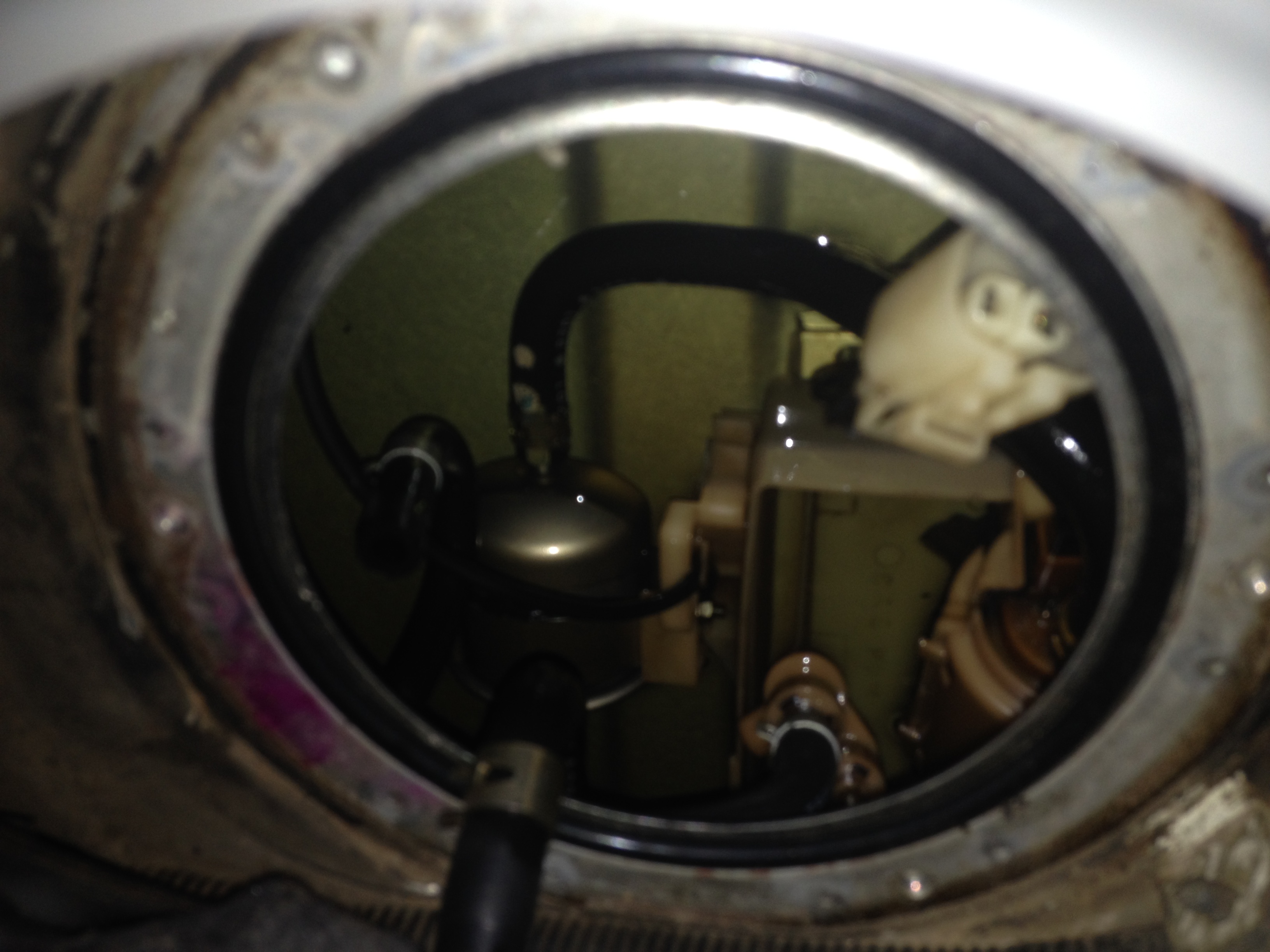

Подскажите пожалуйста, где всё-таки у меня находится топливный фильтр (кузов W11*520536). Прихожу в магазин (несколько), все говорят, что по каталогу он у тебя находится не в баке. Всё осматриваю и не где не нахожу.

Фаста нет под рукой, но по образу и подобию, как у всех на моторном щите (это тот который между моторным отсеком и салоном), с левой стороны, в районе воздушного фильтра. Такая железная балабашка диаметром 5-6 см и длинной 8-9 см, прикреплена железным ухватом.

В том то и дело, что там его нет. Магистраль через «EVAP canister» уходит сразу в низ под кузов. Далее по днищу идёт в бензобак. У кого-то, не помню, смотрел, на схеме нарисовано за бензобаком. Всё осмотрел и там его тоже не нашёл. Но в бензобак ещё не залазил. Может, кто посмотрит по «fast»?

Он в баке, а в магазинах просто не сталкивались со свежими авенирами.

Ладно, буду искать в баке. Может найду что-нибудь :D

Вот как то так
image.jpeg [ 1.16 МБ | Просмотров: 21558 ]
