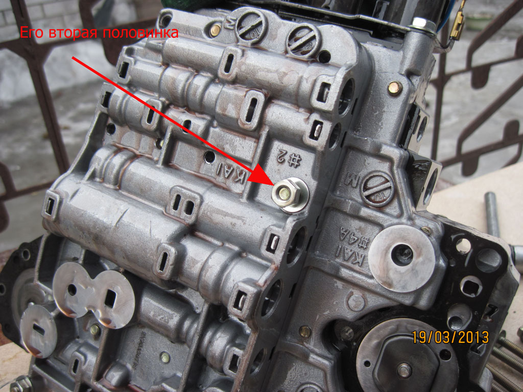

Слушайте ребят, а если при снятии фильтра кому-то до меня не удалось поймать гайку (а гидроблок снимать было лень), и эта гайка осталась в коробасе, может ли данная гайка (оставшись одна) натворить чего-нибудь?
Это я спрашиваю, т.к. стучок у меня есть на стыке между коробкой и двигателем, вот и пытаюсь найти причину.

Вот смотрю я на картинку гайки, и думаю - ведь если ее не закрутить, то ей ничего не остается как елозить по гидроплите, а там мало ли что...но это все теория.
Фото данной гайки прилагается.
гадкая гайка.jpeg [ 216.96 КБ | Просмотров: 22709 ]
